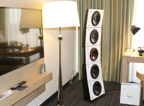

Hans van Liempd Posted 12 november 2023 Report Share Posted 12 november 2023 1 hour ago, Bebatoli said: Het is vergelijkbaar met de Quintet 10 van Pure Audio, dus 160 cm in totaal. Omdat ik nog erg veel filtercomponenten heb is de enige uitgave momenteel het hout en schroeven. Ik hoop eind deze maand het systeem klaar te hebben en dan kan het echt werk beginnen, nml het filter, maar ik word bijgestaan door 3 mensen die er veel meer kaas van gegeten hebben dan ik. Foto van de Quintet 10 Maar staan de units voor een juiste fase niet verkeerd tov elkaar? Mij is ooit uitgelegd, dat de speakers juist bol naar de luisteraar moeten staan. Dan ontstaat er een soort van puntbron achter de speaker. Op deze manier ontstaat ook een puntbron, maar dan op de plaats waar de bundels bij elkaar komen. Ongeveer op de luisterplaats dus. Dat gaat dan erg op een koptelefoon lijken. Sonore had een truukje om de fase bij hun rechte open baffles te corrigeren. De bovenste en onderste units komen daar volgens mij een fracktie LATER. Maar het ziet er wél erg mooi uit. Dergelijke modulaire luidsprekers heb ik in Munchen eens beluisterd dat klonk erg goed. Maar die waren dan weer recht opgebouwd. Link to comment Share on other sites More sharing options...
Seed7 Posted 12 november 2023 Report Share Posted 12 november 2023 2 minutes ago, Hans van Liempd said: Maar staan de units voor een juiste fase niet verkeerd tov elkaar? Mij is ooit uitgelegd, dat de speakers juist bol naar de luisteraar moeten staan. Dan ontstaat er een soort van puntbron achter de speaker. Deels eens. Als je focusseert, de "holle array", krijg je versterkt kamfiltereffecten op de luister plek. Bij zowel een holle als bolle array doe je het interessantste deel van een array teniet, namelijk dat het een lijnbron is. Ja, die brengt meer fase "problemen" met zich mee, maar die zijn minder "erg" dan de oplossingen. Een goed, hoge lijnbron doet de staande golven tussen vloer en plafond teniet omdat er over de gehele hoogte wordt aangestoten. Maar, er is altijd een maar, de bandbreedte en daar mee samen hangend de bundeling / afstraalgedrag, met name naar het hoog toe speelt ook een rol. Hoe meer bundeling hoe vervelender een "holle array" Link to comment Share on other sites More sharing options...
Bebatoli Posted 12 november 2023 Author Report Share Posted 12 november 2023 3 minutes ago, Hans van Liempd said: Maar staan de units voor een juiste fase niet verkeerd tov elkaar? Mij is ooit uitgelegd, dat de speakers juist bol naar de luisteraar moeten staan. Dan ontstaat er een soort van puntbron achter de speaker. Op deze manier ontstaat ook een puntbron, maar dan op de plaats waar de bundels bij elkaar komen. Ongeveer op de luisterplaats dus. Dat gaat dan erg op een koptelefoon lijken. Sonore had een truukje om de fase bij hun rechte open baffles te corrigeren. De bovenste en onderste units komen daar volgens mij een fracktie LATER. Maar het ziet er wél erg mooi uit. Dergelijke modulaire luidsprekers heb ik in Munchen eens beluisterd dat klonk erg goed. Maar die waren dan weer recht opgebouwd. Ik kan in de toekomst het door jou genoemde probleem oplossen door ze door zo te plaatsen dat de spreekspoelen in lijn staan, alleen is de vraag of dat hoorbaar gaat zijn, ze zullen vermoedelijk maar tot 100Hz gaan, de rest neemt de Purifi/Scan Speak over. De golflengte is dan zo lang dat een paar cm verschil vermoedelijk geen verschil . Ik kan natuurlijk ook passief een vertragingsnetwerk gebruiken, maar nogmaals, ze worden enkel erg laag ingezet. De Sonore Line Array is, als ik het goed heb, een 2 weg systeem en die wisselt veel hoger, dan is het absoluut raadzaam om een vertragingslijn te gebruiken. Hier het principe van de vertragingslijn http://www.mh-audio.nl/Calculators/DelayNetwork.html Link to comment Share on other sites More sharing options...
