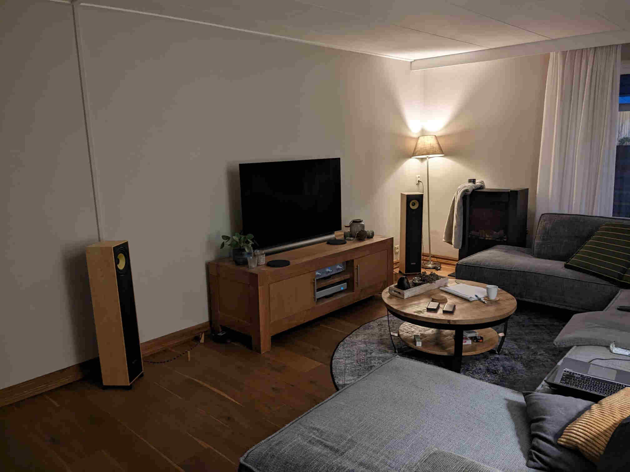

Auke12 Posted 5 januari Report Share Posted 5 januari (edited) Een vraag voor de experts. Hoe kun je Pink Noise gebruiken om je set te optimaliseren? Ik lees hier en daar over Pink Noise, maar kan op het internet niet een goede uitleg vinden waar op te letten. Eerst een algemeen beeld van mijn situatie: Ik heb een album waar pink noise op staat. Mijn Gradient 6.0 speakers staan in een driehoek waarvan alle zijden gelijk zijn (325cm). Volgens specificatie staan ze met een tow in, behoorlijk tegen de muur, maar daar zijn ze ook op gemaakt volgens de fabrikant. Heb ze in de gelijke driehoek ook wel naar voren gehaald op verschillende afstanden, tot ruim voor de tv kast. Geluid komt dan wel wat meer achter de speakers, maar geluidbeeld blijft redelijk gelijk met zoals ze nu staan. Luidsprekers staan tegen de lange wand. Met TV en TVkast er tussenin. Daar valt niet veel aan de veranderen in mijn huiskamer. Rechter luidspreker staat een 60 cm van de rechter muur. Beetje meer naar voren staat een gaskachel. Een kleed over de gaskachel aan de kant tegen de achtermuur verbeterd het stereo beeld licht. De Linkerluidspreker heeft veel ruimte (meters) Al met al vele uren aan het testen geweest een paar jaar geleden en ze staan nu al geruime tijd op deze plek. Een paar cm veranderen is hoorbaar. Vooral meer of minder tow in. Mijn luisterplaats is een zeer ruime L bank van stof. Deze staat 80 cm voor het raam. Ik ben inmiddels zeer tevreden over het geluid van mijn set. Is in de loop van de tijd behoorlijk verbeterd. Ook het breedte beeld is naar tevredenheid. Wat ik echter mis is voldoende diepte. Het zit er zeker wel wat in, maar ik hoop op verbetering. Geluid in de hoogte is ook wel iets aanwezig, maar dat is ook nog niet optimaal vermoed ik. Nu de pinknoise: Wat hoor ik: Op mijn luisterplaats lijkt dit een monogaam geluidbeeld te geven recht voor mij, mogelijk iets naar rechts getrokken. -Beweeg ik mijn hoofd een 5 a 10 cm naar rechts, dan hoor ik zowel voor mij, maar ook linksvoor een losstaande ruis. -Mijn hoofd naar links het zelfde, maar nu is het geluid rechts, maar moet wat meer cm bewegen. -Beweeg in mijn hoofd naar achter dan versmald de ruis. -Mijn hoofd naar voren word de ruis breder. Ik vermoed dat ik het dan aardig voor elkaar heb…. Of? Edited 5 januari by Auke12 Link to comment Share on other sites More sharing options...

Auke12 Posted 6 januari Author Report Share Posted 6 januari Soms is het nodig om een stuk tekst en een foto op het internet te plaatsen, om 01.20 een viertal pubers van het treinstation te halen en een drie kwartier later weer op de bank te ploffen om een minuut later te bedenken dat ik die kussens op de bank al overal heb neergezet, behalve tegen de zijkant van de tv kast... Zou wat ik nu hoor morgen ook het geval zijn? Ik hoop het!! Link to comment Share on other sites More sharing options...
Auke12 Posted 6 januari Author Report Share Posted 6 januari Goed experiment geweest. Blij met weer een stapje verder. Link to comment Share on other sites More sharing options...
