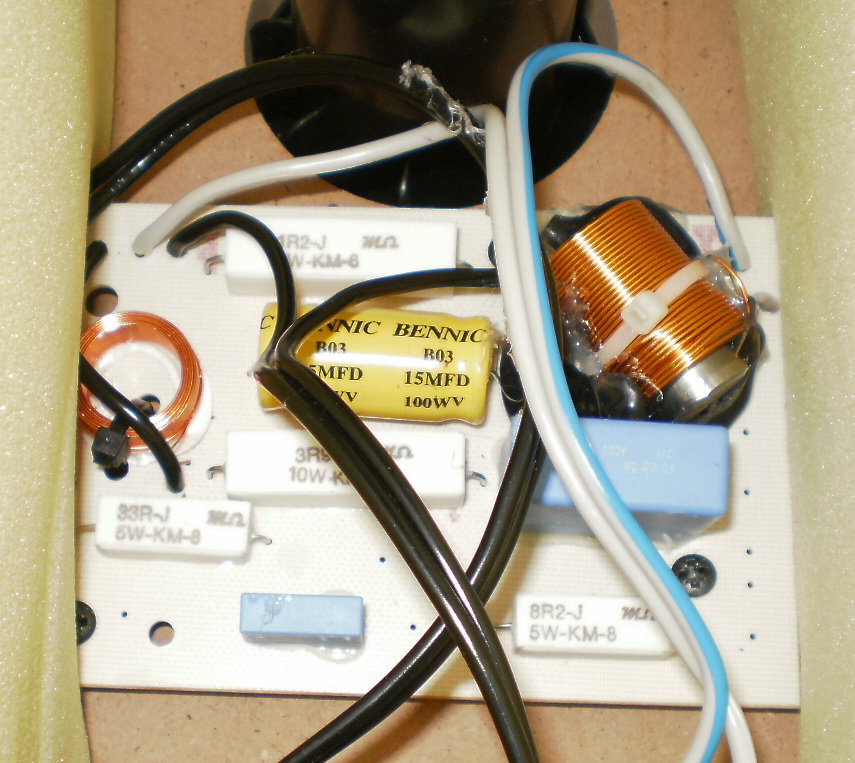

thei Posted 24 januari 2024 Author Report Share Posted 24 januari 2024 Link to comment Share on other sites More sharing options...
thei Posted 24 januari 2024 Author Report Share Posted 24 januari 2024 (edited) Zoals je ziet totaal andere componenten op het filter plus andere kabels. Audience 52 STP en gewone 52 zijn totaal verschillend. Alleen de kasten zijn gelijk. Kastdemping, bekabeling, crossoverfilter, basspeaker, tweeter en aansluit terminals zijn allemaal anders. De Stp is in principe een contour 1.3se in een audience kast maar met een nóg betere tweeter. Edited 24 januari 2024 by thei Link to comment Share on other sites More sharing options...

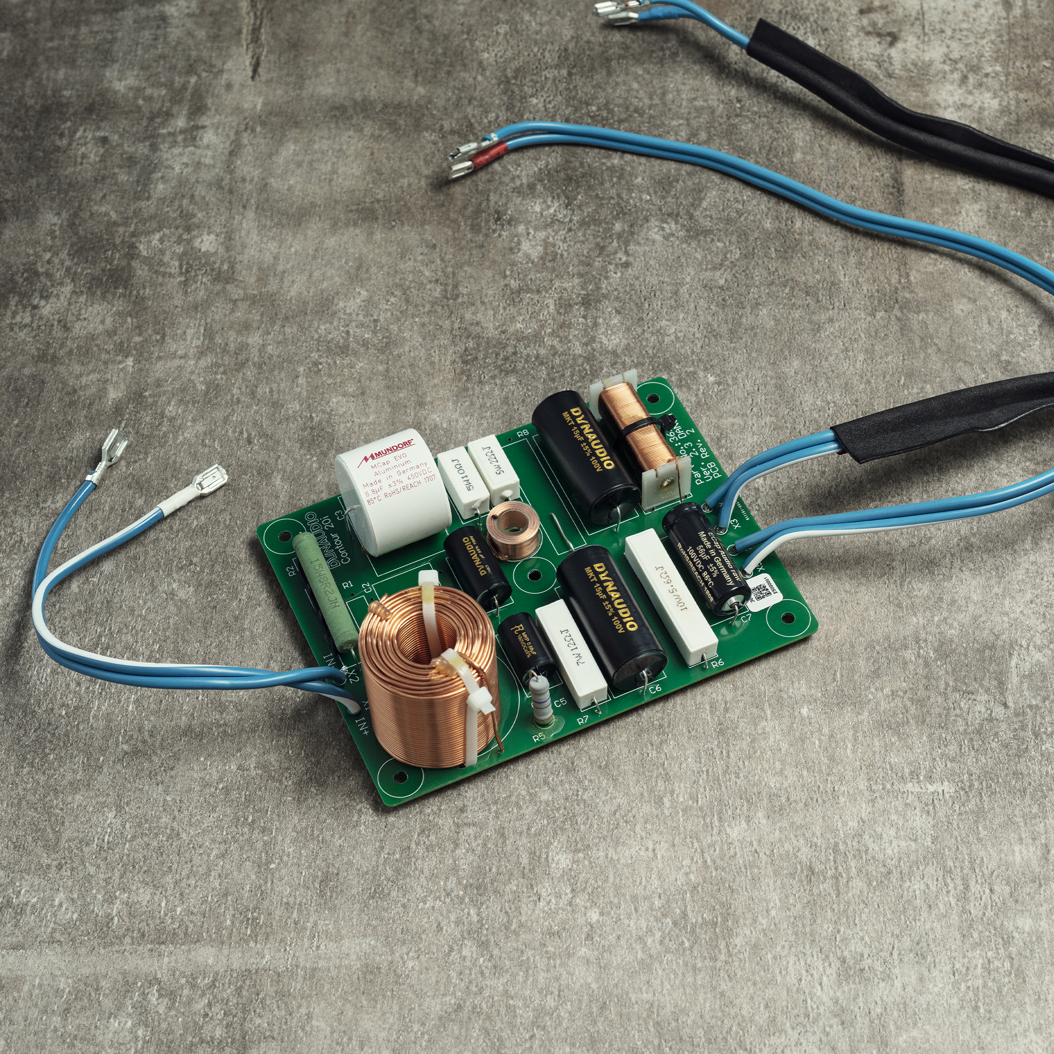

Roots Posted 24 januari 2024 Report Share Posted 24 januari 2024 Dat filter ziet er inderdaad een stuk beter uit....Maar het kan nog beter. Filter uit een huidige Contour. Link to comment Share on other sites More sharing options...
thei Posted 24 januari 2024 Author Report Share Posted 24 januari 2024 (edited) 2 hours ago, Roots said: Dat filter ziet er inderdaad een stuk beter uit....Maar het kan nog beter. Filter uit een huidige Contour. Zal best beter zijn Roots, maar elk filter is exact aangepast voor een bepaalde luidspreker. Wanneer ik het filter in mijn confidence 30 eruit haal zal dat beslist weer anders en zal zeker ook top uitzien. We wijken helaas af, want je maakte mij nieuwsgierig met je volgende opmerking: Als je de contour wil overtreffen dan vervang je de condensator die voor de tweeter zit...Door een Audyncap+ of iets dergelijks. Als ik het echter goed begrijp had je dit 52stp crossover filter eerder nog nooit gezien. ik vroeg het eerder al, maar heb je een link waarin te zien is dat iemand dit filter heeft verbeterd ? Edited 24 januari 2024 by thei Link to comment Share on other sites More sharing options...
Roots Posted 24 januari 2024 Report Share Posted 24 januari 2024 Nee....Maar die grote witte Mundorf in het Contour filter wat ik liet zien begint het nog maar. Je kan nog zoveel beter, en duurder natuurlijk MCap® EVO Oil - Mundorf Link to comment Share on other sites More sharing options...
thei Posted 24 januari 2024 Author Report Share Posted 24 januari 2024 Is dat een door jou aangepast filter? Voor welke contour is het en wat veranderde er gehoormatig door? Was dat de enige aanpassing? Link to comment Share on other sites More sharing options...
