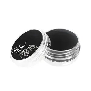

Jongensdroom Posted 8 april 2024 Author Report Share Posted 8 april 2024 Te laat gezien. Bij Ali 3,44 euro, inclusief verzendkosten. Link to comment Share on other sites More sharing options...
Sodejuu Posted 8 april 2024 Report Share Posted 8 april 2024 Kijk uit met gel. Hoe zachter de gel, hoe slechter. Daar zitten oplosmiddelen in die slecht heel langzaam verdampen. Daardoor kan de de naald los weken van de cantilever. Wil je per se een gel gebruiken, neem dan een gel die "hard" is (zoals die van Onzow). Die is minder gevaarlijk, maar ook die kan de naald losweken. Een (vluchtige) vloeistof is dan een stuk veiliger. Maar kijk uit voor overmatig gebrui. Niet bij elke plaat gebruiken. Eentje die ik wel kan aanraden is een van de goedkoopste op de markt, nl die van Simply Vinyl. Die is op zeepbasis, kost nog een €10 per flesje en reinigt prima. Gebruik zo'n naaldreiniger alleen als het schoonmaken met enkel een naaldborsteltje niet meer afdoende is. Link to comment Share on other sites More sharing options...
Jongensdroom Posted 8 april 2024 Author Report Share Posted 8 april 2024 2 hours ago, Sodejuu said: Kijk uit met gel. Hoe zachter de gel, hoe slechter. Daar zitten oplosmiddelen in die slecht heel langzaam verdampen. Daardoor kan de de naald los weken van de cantilever. Wil je per se een gel gebruiken, neem dan een gel die "hard" is (zoals die van Onzow). Die is minder gevaarlijk, maar ook die kan de naald losweken. Een (vluchtige) vloeistof is dan een stuk veiliger. Maar kijk uit voor overmatig gebrui. Niet bij elke plaat gebruiken. Eentje die ik wel kan aanraden is een van de goedkoopste op de markt, nl die van Simply Vinyl. Die is op zeepbasis, kost nog een €10 per flesje en reinigt prima. Gebruik zo'n naaldreiniger alleen als het schoonmaken met enkel een naaldborsteltje niet meer afdoende is. Tot op heden gebruikte ik, af en toe, de platenborstel. Dit omdat een vloeistof werd afgeraden, omdat deze de lijm op zou eten. Over een gel, heb ik alleen maar goede berichten kunnen vinden!? Tot nu dan. Link to comment Share on other sites More sharing options...
Jongensdroom Posted 8 april 2024 Author Report Share Posted 8 april 2024 De gel maar afbesteld, vanwege chemische stoffen. Link to comment Share on other sites More sharing options...
