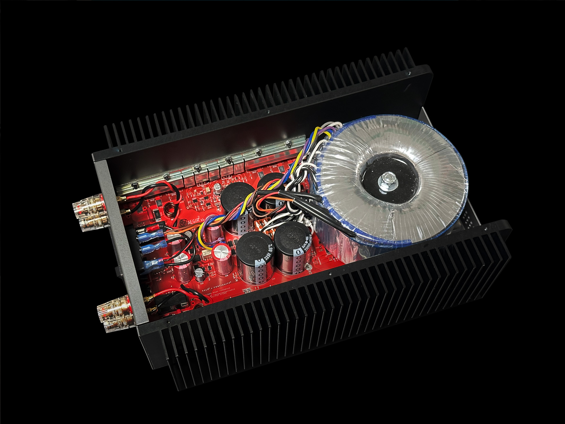

Tubejack Posted 3 augustus 2024 Report Share Posted 3 augustus 2024 Stel dat ik mijn buizen zou inruilen, dan zou ik zoiets proberen. 30watt in 8Ω en 50 in 4Ω. Link to comment Share on other sites More sharing options...

Vinyl_Fuchs Posted 3 augustus 2024 Report Share Posted 3 augustus 2024 7 hours ago, Tubejack said: Stel dat ik mijn buizen zou inruilen, dan zou ik zoiets proberen. 30watt in 8Ω en 50 in 4Ω. Ik heb de Tyr's wel eens in actie gehoord op een paar Quad ESL 63 plus (bij Jos Wouters): niks mis mee. Hij is/ was, net als Jack, behoorlijk gecharmeerd van Shiit Audio. Link to comment Share on other sites More sharing options...
Edje2 Posted 3 augustus 2024 Report Share Posted 3 augustus 2024 7 hours ago, Tubejack said: Stel dat ik mijn buizen zou inruilen, dan zou ik zoiets proberen. 30watt in 8Ω en 50 in 4Ω. Wat is dit voor versterker? Link to comment Share on other sites More sharing options...
Vinyl_Fuchs Posted 3 augustus 2024 Report Share Posted 3 augustus 2024 21 minutes ago, Edje2 said: Wat is dit voor versterker? Shiit Agir 2. Link to comment Share on other sites More sharing options...
