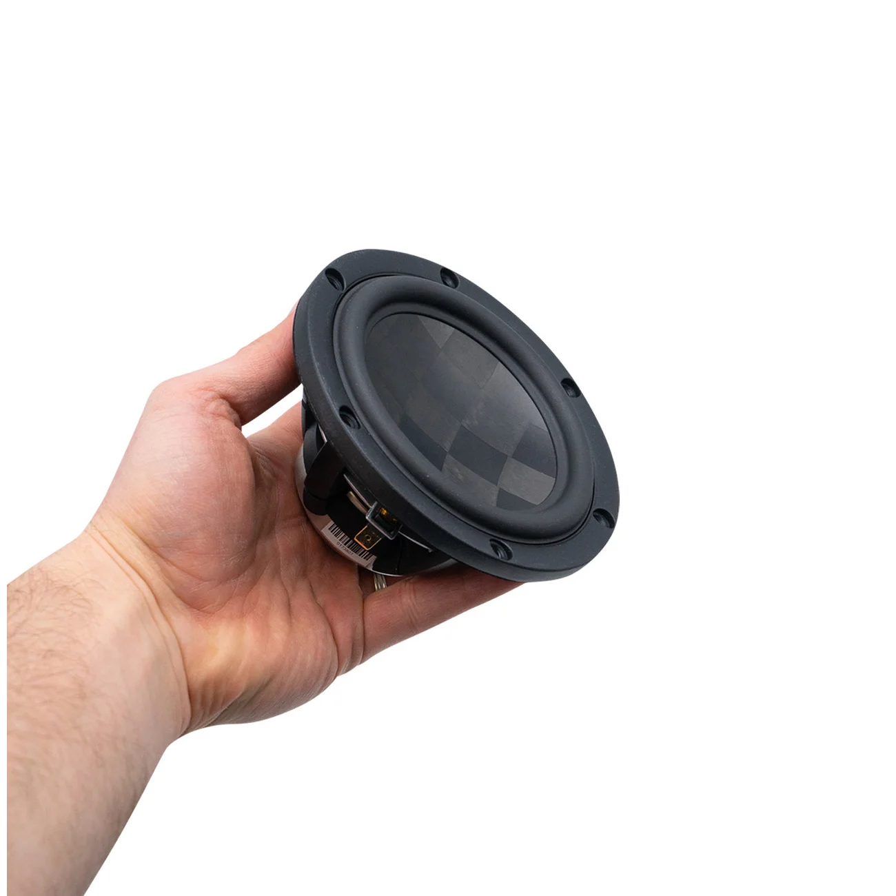

Bebatoli Posted woensdag om 11:49 Author Report Share Posted woensdag om 11:49 De voorbije dagen heb ik enkele units vergeleken met elkaar, niet meettechnisch maar gewoon op een open baffle plank van 50 x 100 cm geschroefd. Waarom, wel ik wilde de units full range aansturen en dan beluisteren welk het meest natuurlijk speelde. De kandidaten waren de Accuton C90 cell driver, een Satori MW13TX-8, beide mid units en alsook een Purifi PTT4.0X08-NAC-03, ( even geleend van Mark, een audiovriend) deze is wel een bas-mid unit. De gehoormatige verschillen waren het grootst tussen de Accuton en de Satori & Purifi units. De Accuton heeft duidelijk een randje rond de 6 a 8kHz wat storend is. De unit heeft een schijnbare hoge resolutie maar ongefilterd is hij niet ok. De Satori speelde veel evenwichtiger alsook de Purifi die duidelijk dieper in het laag kon. Dat laatste heb ik niet nodig als middentoner. Maar de Purifi is geen optie want het rendement is heel erg laag. De 2x 8inch Eton's hebben samen ene veel hoger rendement. De Satori is voor mij de juiste keuze, de Accuton valt af. Waarom deze test, wel ik wil trachten minder correcties toe te passen in het filter en een unit gebruiken die zo al mooi speelt. Welke tweeter ik ga gebruiken is nog niet zeker..... word vervolgd. Link to comment Share on other sites More sharing options...

Hans van Liempd Posted donderdag om 09:13 Report Share Posted donderdag om 09:13 Harde membranen breken op en hebben altijd een steil filter nodig. Dat is dat gelijk het nadeel van dat soort units. Waarom het rendementverschil zo groot is? Zitten er zwaardere magneten aan de Satori? Of is de Purifi mechanisch "gefilterd", zodat het laag wordt bevoordeeld? Link to comment Share on other sites More sharing options...
Bebatoli Posted donderdag om 09:24 Author Report Share Posted donderdag om 09:24 (edited) 11 minutes ago, Hans van Liempd said: Harde membranen breken op en hebben altijd een steil filter nodig. Dat is dat gelijk het nadeel van dat soort units. Waarom het rendementverschil zo groot is? Zitten er zwaardere magneten aan de Satori? Of is de Purifi mechanisch "gefilterd", zodat het laag wordt bevoordeeld? De Purifi is een bas-mid unit en dan gaat rendement altijd ten koste omdat ze laag moeten weergeven. De Accuton en Satori zijn mid drivers en moeten geen laag weergeven en dan kan het rendement een stuk hoger zijn. De Accuton en Satori hebben beiden een quasi even hard membraan maar de Satori breekt minder hard op dan de Accuton en behalve dat je dat meet kan je het duidelijk horen. Ik ga 24dB Linkwitz-Riley filteren, akoestisch wel te verstaan omdat dit filter een vlakke overname response heeft op de overname frequentie, en andere type niet. Bij 6dB filtering heb je dat ook maar dat wil ik niet omdat de ik minimale overlapping wil. Zo'n dikke 30 jaar geleden gebruikte ik ook L-R filtering maar dan 12dB. Later ben ik op seriefiltering over geschakeld maar om dat goed te krijgen is nog veel complexer. Gelukkig heb ik hulp voor het filter want ik ben er teveel uit. Rob gaat de metingen verrichten en daar kan ik dan weer verder op breien. Edited donderdag om 09:31 by Bebatoli Link to comment Share on other sites More sharing options...
Edje2 Posted donderdag om 10:17 Report Share Posted donderdag om 10:17 Ik ben benieuwd hoe je de 24 dB akoestische filtering gaat doen. Ik was altijd in de veronderstelling dat je zulke steile curves alleen met elektronica voor elkaar kon krijgen. Link to comment Share on other sites More sharing options...
Walt Posted donderdag om 10:35 Report Share Posted donderdag om 10:35 In de praktijk is dat meestal een 2e orde elektrisch filter, je gebruikt de natuurlijke afval van 12 db/okt van de units. Link to comment Share on other sites More sharing options...
Bebatoli Posted donderdag om 10:53 Author Report Share Posted donderdag om 10:53 Zoals Walt al aangeeft klopt het dat om bv 24dB hellingen te bekomen je vaak, elektrisch, veel minder steil moet filteren, nml vaak 12dB. Ook bij tweeters, die starten pas vanaf 1,5kHz, dus ook hier heb je elektrisch niet zulke steile filtering nodig. Er is dus een verschil tussen elektrisch en akoestisch filteren. Het belangrijkste is akoestisch filteren en het middel is elektrisch filteren. Link to comment Share on other sites More sharing options...
Edje2 Posted donderdag om 13:57 Report Share Posted donderdag om 13:57 Maar dan bedoel je dat je gebruik maakt van de natuurlijke afval van de unit in het hoog (12dB) aangevuld met 12dB elektrische filtering. Dan is het duidelijk. Ik begreep dat je 24dB akoestisch wilde filteren, dus zonder elektrisch filter. Helt je de unit in het hoog dan nog met extra demping in de kast om de pieken eruit te halen, of doe je dat ook elektrisch? Link to comment Share on other sites More sharing options...
Bebatoli Posted donderdag om 14:35 Author Report Share Posted donderdag om 14:35 32 minutes ago, Edje2 said: Maar dan bedoel je dat je gebruik maakt van de natuurlijke afval van de unit in het hoog (12dB) aangevuld met 12dB elektrische filtering. Dan is het duidelijk. Ik begreep dat je 24dB akoestisch wilde filteren, dus zonder elektrisch filter. Helt je de unit in het hoog dan nog met extra demping in de kast om de pieken eruit te halen, of doe je dat ook elektrisch? Inderdaad ! Het eindresultaat is dat de som van akoestische afval en elektrische afval samen 24dB Linkwitz Riley wordt. Pieken, impedantie en dergelijke worden ook gecompenseerd. Ook de baffle step moet je compenseren (hoe smaller het front hoe sneller die in het laag begint af te vallen, hoe breder het front hoe lager je moet compenseren. Daarom maken sommige fabrikanten het front juist erg breed. Maar de allerlaatste tuning gebeurt vaak luisterend, ja kan dan nog zoveel berekenen en mathematisch bekijken maar soms is die kleine gehoorsmatige tuning diegene die er voor zorgt dat de muziekweergave je naar de strot grijpt. Link to comment Share on other sites More sharing options...
