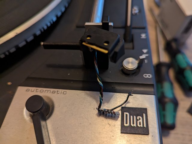

Evert Posted 18 oktober 2024 Report Share Posted 18 oktober 2024 Ik heb twee lp-spelers gekregen die ergens op zolder zijn gehaald. Nu wil ik altijd een lp-speler dus goede kans om dit op te knappen. Verder ben ik vrij nieuw in deze wereld. Nu heb ik de Philips af 729 mark 2 en de Dual 1249 gekregen beide werken niet. De Dual 1249 mis een naald deze is niet netjes afgehaald waardoor de elementenhouder is beschadigd. Ik weet niet of deze te vervangen is of een nieuwe tonearm? De Philips af 729 mark 2 start op de naald gaat netjes op de plaat alleen als deze op de plaat zit gaat deze weer uit en komt wel geluid eruit. Nu is mij vraag welke kan ik het beste opknappen en zonder veel te investeren. Link to comment Share on other sites More sharing options...
Bebatoli Posted 18 oktober 2024 Report Share Posted 18 oktober 2024 Welkom ! Ik denk dat de Dual een niveau hoger is dan de Philips. De arm van de Dual is dat gegarandeerd. Misschien moet je een foto plaatsen van de van de schade aan de arm. Link to comment Share on other sites More sharing options...

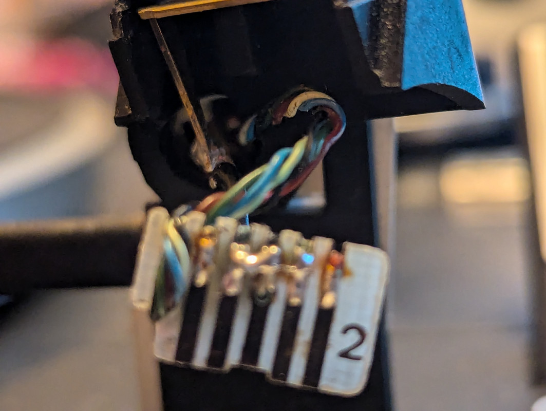

Evert Posted 18 oktober 2024 Author Report Share Posted 18 oktober 2024 (edited) 14 minutes ago, Bebatoli said: Welkom ! Ik denk dat de Dual een niveau hoger is dan de Philips. De arm van de Dual is dat gegarandeerd. Misschien moet je een foto plaatsen van de van de schade aan de arm. ik hoop dat u hier meer aan heeft. Edited 18 oktober 2024 by Evert Link to comment Share on other sites More sharing options...
Bebatoli Posted 18 oktober 2024 Report Share Posted 18 oktober 2024 Oei, dat is niet herstelbaar meer. Je kan een donor arm zoeken of je richten op de Philips. Link to comment Share on other sites More sharing options...
