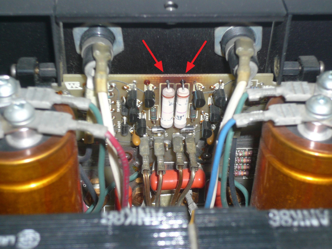

A.T Posted 22 oktober 2024 Report Share Posted 22 oktober 2024 Wat een grote wens van mij is. Wat ik nu graag wil doen is onze Bryston 3b onderhanden nemen en hem renovatie en modificatie te laten ondergaan maar daar voor ben ik gegeven nodig hoe het te doen, en met wat voor spullen, misschien hebben jullie een idee, of hebben jullie een snelkoppeling waar ik de gegevens en werkzaamheden kan vinden. De Camtech 8000C voorversterker dat kan later nog wel eens gedaan worden, de Bryston 3b heeft even voorrang want de uitgangsweerstanden woorden te heet, dat is al heel goed te zien ook aan de print, een goede schema zo helemaal geweldig zijn. De boxen zijn Lyric zijn echt uniek, wel belangrijk dat je goed wat demping in de luisterkamer hebt, het liefs ook nog dempingtegels tegen het plafon, en zou je in een blokhut van boomstammen hebben kan je er ook nog stro-hooibalen hier en daar plaatsen ruikt ook nog lekker. Link to comment Share on other sites More sharing options...

A.T Posted 23 oktober 2024 Author Report Share Posted 23 oktober 2024 In het filmpje kan je de print verkleuring ook zien van de over verhitte twee weerstanden op tijdstip 3:57/ 14-38 dat is dus ook het geval bij onze versterker: Link to comment Share on other sites More sharing options...

klikobot Posted 23 oktober 2024 Report Share Posted 23 oktober 2024 (edited) Dag Jacob, het zou fijn zijn als je wat foto’s v/d binnenkant kan uploaden . Maak je geen zorgen in eerste instantie over de beta( stroomversterkingsfaktor) v/d transistoren, zolang de dc offset niet alle kanten opgaat, en de koelprofielen niet bloedheet, eerst stap voor stap kijken wat er echt buiten toleranties xou kunnen liggen. De bias instelpotmetertje van 1K moet zowieso vervangen worden. Bepaalde elco’s ook, de grote voedingselco’s bv. zou ik eerst goed doorneten, heb je een esr meter? Die emitter degeneratie weerstanden die volgens jou te heet worden, graag een foto. Om de ruststroom of statische bias af te regelen met een dubbele regelbare labvoeding, is niet nodig. Er is een makkelijkere manier voor, maar eerst graag foto’s, kunnen we gerichter aanwijzingen geven/ adviezen. Soldeerinspectie is ook nodig. Ben ook 72, denk dat ik m’n strepen allang verdiend heb als audiotechneut. Heb menig versterker mogen repareren/reviseren/ modificeren, en klanten blij gemaakt om te kunnen genieten van hun set. Elk set heeft z’n charmes. Edited 23 oktober 2024 by klikobot Link to comment Share on other sites More sharing options...

klikobot Posted 26 oktober 2024 Report Share Posted 26 oktober 2024 Op verzoek van Jacob foto v/d backboard van zijn Bryston 3B met verschroeide weerstanden geplaatst. Deze zijn de 5k6/1W stroombegrenzende voorschakelweerstanden v/d bi-leds(gr/rd) , dus niet v/d outputs(eindtorren) emitter degeneratie weerstanden. Hij wil ook graag bijna alle torren vervangen, tja...............dat wordt matchen op hfe /beta complementaire drivers/outputs en dubbele ingangsdiff. /transimpedantie deel/predrivers. Toch beetje apart de topologie v/d Brystons eindtrappen- een combi v/e cfp( complementary feedback pair oftewel inverterende darlington eindtrap) schakeling, samen met een standaard emittervolger , op dezelfde voedingsrail. ( dus zowel op de +rail en - rail een pnp en npn power tor). Er is dus ook een beetje spanningsversterking met de outputs, de emittervolger deel lijkt meer op een "hulpje" voor het cfp gedeelte Link to comment Share on other sites More sharing options...

Roots Posted 26 oktober 2024 Report Share Posted 26 oktober 2024 2 hours ago, klikobot said: Op verzoek van Jacob foto v/d backboard van zijn Bryston 3B met verschroeide weerstanden geplaatst. Deze zijn de 5k6/1W stroombegrenzende voorschakelweerstanden v/d bi-leds(gr/rd) , dus niet v/d outputs(eindtorren) emitter degeneratie weerstanden. Hij wil ook graag bijna alle torren vervangen, tja...............dat wordt matchen op hfe /beta complementaire drivers/outputs en dubbele ingangsdiff. /transimpedantie deel/predrivers. Toch beetje apart de topologie v/d Brystons eindtrappen- een combi v/e cfp( complementary feedback pair oftewel inverterende darlington eindtrap) schakeling, samen met een standaard emittervolger , op dezelfde voedingsrail. ( dus zowel op de +rail en - rail een pnp en npn power tor). Er is dus ook een beetje spanningsversterking met de outputs, de emittervolger deel lijkt meer op een "hulpje" voor het cfp gedeelte Als dat alles is na 45 jaar...Ze hadden beter die weerstanden meteen op hoge pootjes gezet met een v in het draadje gebogen zodat er niet zoveel stress op de soldering kwam, denk ik dan. Link to comment Share on other sites More sharing options...
klikobot Posted 27 oktober 2024 Report Share Posted 27 oktober 2024 Tja Roots, als het maar 20 jaar meegaat zonder te heet te worden, en de netspanning 220V bleef, was misschien iets minder schade geweest, ze zijn nu idd. erg flakey. Zo’ n 40-45 jaar geleden waren ook complementaire bipolaire torren met een hoge Vce (160-200V) voor audioversterkers niet overal te krijgen , en ook erg prijzig. Dus moesten ontwerpers slimme oplossingen bedenken, ook Bryston. Kijk bv. naar de direkte drivers v/d power outputs, die hoeft maar de halve stroom te leveren aan de outputs, om dezelfde uitgangsstroom op de belasting te kunnen sturen, ivg met wanneer de driver twee eindtorren van dezelfde type(p of n)in parallel tegelijk zou moeten aansturen. Ze kwamen ook pas vanaf midden jaren ‘90 met standaard ingebouwde dc offset blockers in de versterkers. Link to comment Share on other sites More sharing options...
