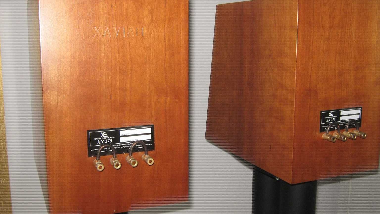

Robson Posted 3 december 2024 Author Report Share Posted 3 december 2024 5 hours ago, Bebatoli said: Die heeft toch ook niet de mogelijkheid om bi-wiring toe te passen. Betreft kabels, beter 1 goede kabel dan 2 mindere voor bi-wiring. Ik zou voor een mooi 2de hands setje gaan. 4 aansluitingen LF en HF Link to comment Share on other sites More sharing options...
Roots Posted 3 december 2024 Report Share Posted 3 december 2024 Maar waar wil je dan over praten beste Robson? Jou Xavian XN 270 hebben toch helemaal geen biwire aansluitingen. Kan je wat meer duidelijkheid geven, zijn die van jou custom made aangepast ofzo dan? En wat wil je bereiken? en wat zijn jou ideen over biwire kabels dan?....Praat dan! Link to comment Share on other sites More sharing options...
Bebatoli Posted 3 december 2024 Report Share Posted 3 december 2024 Het is dit model toch ? Link to comment Share on other sites More sharing options...

Robson Posted 4 december 2024 Author Report Share Posted 4 december 2024 7 hours ago, Bebatoli said: Het is dit model toch ? Spoiler Ja maar die van mij heeft 4 aansluitingen Lf en Hf Spoiler Link to comment Share on other sites More sharing options...
Robson Posted 4 december 2024 Author Report Share Posted 4 december 2024 8 hours ago, Roots said: Maar waar wil je dan over praten beste Robson? Jou Xavian XN 270 hebben toch helemaal geen biwire aansluitingen. Kan je wat meer duidelijkheid geven, zijn die van jou custom made aangepast ofzo dan? En wat wil je bereiken? en wat zijn jou ideen over biwire kabels dan?....Praat dan! Ik denk dat ik de voorganger heb bij mij zitten er 4 aansluitingen LF en Hf daarom ook mijn vraag over bi-Wire Link to comment Share on other sites More sharing options...
Bebatoli Posted 4 december 2024 Report Share Posted 4 december 2024 (edited) Ok, helder. Ik had wat opzoekwerk verricht en had er geen enkele gevonden die je kon bi-wiren. Nu de kwestie wat je wil doen. Moest je de gelegenheid hebben om eens een extra setje kabels te lenen zou je als eens kunnen proberen of bi-wiring een hoorbaar verschil voor je maakt. Als dat het geval is zou je kunnen overwegen om zelf een kabel te maken al kan ik je daar niet bij helpen, mijn vroegere pogingen (allemaal met zilver gemaakt) hebben mij nooit overtuigd. Misschien kan @Hans van Liempd je verder helpen, hij heeft een mooie kabel gemaakt. Hij zou hier ook eens een foto kunnen plaatsen van zijn speakerkabel. Edited 4 december 2024 by Bebatoli Link to comment Share on other sites More sharing options...
Olaf Analogue Posted 4 december 2024 Report Share Posted 4 december 2024 Dan zal Rob deze hebben: Link to comment Share on other sites More sharing options...

Robson Posted 4 december 2024 Author Report Share Posted 4 december 2024 16 hours ago, Olaf Analogue said: Dan zal Rob deze hebben: Jep dat zijn ze Link to comment Share on other sites More sharing options...
