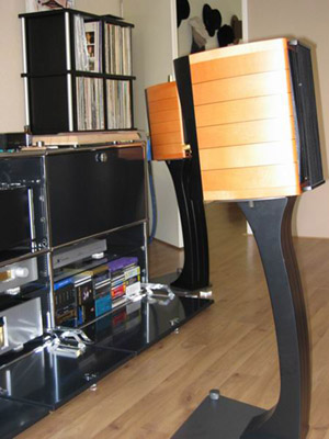

Paul Jenner Posted 10 september 2003 Author Report Share Posted 10 september 2003 Teeeering, wat zijn ze mooi ! Benieuwd met welke lijm die inelkaar geflanst zijn ... Paul. Link to comment Share on other sites More sharing options...
JSA Posted 10 september 2003 Report Share Posted 10 september 2003 die standaards.. ver-schrik-ke-lijk Link to comment Share on other sites More sharing options...
Paul Jenner Posted 10 september 2003 Author Report Share Posted 10 september 2003 Vind ik wel meevallen. heb je die kasten gezien ? Aan de afwerking ligt het in ieder geval niet. Ook niet aan de units: Degenen die ik ook het liefst zou willen gebruiken, Scan Speak Revelators all the way ... Paul. Link to comment Share on other sites More sharing options...
