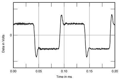

Sebastiaan de vries Posted 29 november 2003 Report Share Posted 29 november 2003 Beste Eric, Verschillen in slewrate zijn zeker te horen. Neem een blokgolf als voorbeeld. Dit zijn alleen oneven harmonische, Koper instrumenten en hout bestaan ook uit veel oneven harmonische. Waneer een pre (of poweramp) een te lage slew heeft, zal hij de stijgende lijn van de blokgolf niet kunnen volgen. Hierdoor ontstaan er dus afwijkingen t.o.v. het orgineel. Echter, pre's en poweramps met een veel te hoge slewrate kunnen juist weer "overshoot's" geven. Wanneer de flank van de blokgolf dus stijgt, zal hij tever doorschieten. Dit voegt weer harmonische toe die er niet horen te zijn. Vaak vertaald dit zich in een dunnige metalig randje wat wordt toegevoegd aan blazers etc. Ik heb het vermoeden dat de Spinx PJ12 mono eindblokjes dar last van hadden. De slewrate moet zo zijn, dat de amp tot een maximaal gegeven voltage gain snel genoeg is. Groeten, Bas Link to comment Share on other sites More sharing options...

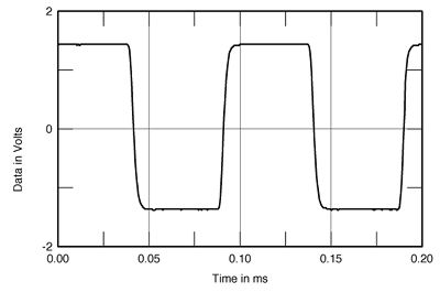

Sebastiaan de vries Posted 29 november 2003 Report Share Posted 29 november 2003 Beste, Zal hier een aantal voorbeelden laten zien. De metingen zijn van Stereophile. De onderstaande metingen zijn van verschillende eindversterkers, in verschillende prijsklasse 10 Khz blokgolf aan 8 Ohm (overshoot) 10 Khz blokgolf 8 Ohm (teveel overshot) 10 Khz blokgolf 8 Ohm (iets te traag) 10 Khz blokgolf 8 Ohm (veel te traag) Zeer goede blokgolf reproductie. niet te snel, niet te traag Verbazend genoeg laten een van de duurste de slechste resultaten zien. Uit respect zal ik de namen van de amps niet noemen. De laatste die nagenoeg ideaal meet, is de budget Rotel RB-1080.....Misschien nu wat meer begrip waarom ik soms zoveel kritiek heb op zogenaamde state of the art highend producten. Groeten, Bas Link to comment Share on other sites More sharing options...
WanFie Posted 29 november 2003 Report Share Posted 29 november 2003 Beste, Zal hier een aantal voorbeelden laten zien. De metingen zijn van Stereophile. De onderstaande metingen zijn van verschillende eindversterkers, in verschillende prijsklasse 10 Khz blokgolf aan 8 Ohm (overshoot) 10 Khz blokgolf 8 Ohm (teveel overshot) 10 Khz blokgolf 8 Ohm (iets te traag) 10 Khz blokgolf 8 Ohm (veel te traag) Zeer goede blokgolf reproductie. niet te snel, niet te traag Verbazend genoeg laten een van de duurste de slechste resultaten zien. Uit respect zal ik de namen van de amps niet noemen. De laatste die nagenoeg ideaal meet, is de budget Rotel RB-1080.....Misschien nu wat meer begrip waarom ik soms zoveel kritiek heb op zogenaamde state of the art highend producten. Groeten, Bas Maar...??? is alleen die blokgolf bepalend voor een goed geluid..??? . Link to comment Share on other sites More sharing options...

SpeedyAndr Posted 29 november 2003 Author Report Share Posted 29 november 2003 Meten en luisteren zijn 2 verschillende dingen Bas. Ik heb de RB1090 in mijn set gehoord, misschien meten die ook wel perfect, maar mijn voorkeur ging toch echt niet naar die versterker Je vertelt er niet bij wat voor belasting deze versterkers hadden, was dat vergelijkbaar met een speaker of was het een ohmse belasting? Andr Link to comment Share on other sites More sharing options...

Sebastiaan de vries Posted 29 november 2003 Report Share Posted 29 november 2003 Beste, Zal hier een aantal voorbeelden laten zien. De metingen zijn van Stereophile. De onderstaande metingen zijn van verschillende eindversterkers, in verschillende prijsklasse 10 Khz blokgolf aan 8 Ohm (overshoot) 10 Khz blokgolf 8 Ohm (teveel overshot) 10 Khz blokgolf 8 Ohm (iets te traag) 10 Khz blokgolf 8 Ohm (veel te traag) Zeer goede blokgolf reproductie. niet te snel, niet te traag Verbazend genoeg laten een van de duurste de slechste resultaten zien. Uit respect zal ik de namen van de amps niet noemen. De laatste die nagenoeg ideaal meet, is de budget Rotel RB-1080.....Misschien nu wat meer begrip waarom ik soms zoveel kritiek heb op zogenaamde state of the art highend producten. Groeten, Bas Maar...??? is alleen die blokgolf bepalend voor een goed geluid..??? . Beste Hans, Het zegt heel veel over de natuurlijkheid met betrekking tot moeilijke harmonische. Bijna alle versterkers waarvan ik koper en hobo's neuzig of metalig vond klinken, lieten ook fouten zien bij blokgolf metingen. Daarom zijn s'ommige ESL's zo ontzettend natuurgetrouw. Die kunnen veel beter met onevenharmonische overweg dan veel conus systemen. Ik heb op et conservatorium ook klanksynthese gehad, en d.m.v. geluiden te verklaren via scope metingen werd me al vrijsnel duidelijk, waarom bepaalde instrumenten zelden goed klinken over hifi. Dit zijn bijna altijd isntrumenten met veel onevenharmonische. Bij een overshoot in blokgolf komen er harmonische bij die er niet horen. En dat hoort de luisteraar die zeer bekend is met instrumenten in het echt meteen. Groeten, Bas Link to comment Share on other sites More sharing options...
