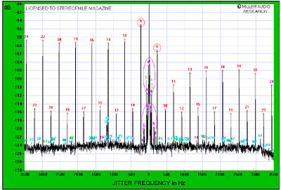

beunky Posted 15 januari 2005 Report Share Posted 15 januari 2005 Komt ie: Uit de meetgegevens komt het volgende stukje: Quote Despite the designer's claims, an area where the 47 Laboratory gear did trip over its own feet was in its rejection of word-clock jitter. I used the Miller Analyzer to search for sidebands in the 4715's analog output that would result from jitter, among other things, while the 4716 transport played a disc containing a high-level 11.025kHz tone over which had been laid a 229Hz squarewave at the LSB level. The absolute jitter level was a high 1.47 nanoseconds peak-peak. The resultant narrowband spectrum is shown in fig.12; it can be seen that almost all the jitter components lie at 229Hz and its harmonic multiples to either side of the 11.025kHz tone (red numeric markers). I suspect that this, too, contributed to the audible softening of the 4715's presentation. But apart from these and the low-frequency jitter sidebands (purple circles), the 4715's noise floor is actually a lot cleaner than I expected. Wat staat daar? Inderdaad, hoge jitter. Hoewel jij dat ding wellicht goed vind klinken, daarover heb ik geen oordeel, zeg jij dat het ding lage jitter heeft. potjandriedubbeltjesin' forget it! Je verhaal strookt totaal niet met de meetgegevens. Waarom wil je dat niet onderkennen? Plaatje bij het jitter-verhaal: Alles is onderworpen aan de natuurkunde. Alles. Niets kan tegen de natuurkunde indruisen. Dat je wellicht vervormende producten goed vind klinken staat daar los van. Maar het kan niet tegen de natuurkunde indruisen. Link to comment Share on other sites More sharing options...

beunky Posted 15 januari 2005 Report Share Posted 15 januari 2005 Nog even voor de duidelijkheid: 'The absolute jitter level was a high 1.47 nanoseconds peak-peak' Dit is dus 1470 ps jitter. En geen 8 ps. Link to comment Share on other sites More sharing options...
reMC Posted 15 januari 2005 Report Share Posted 15 januari 2005 beunky said: Wat staat daar? Inderdaad, hoge jitter. Hoewel jij dat ding wellicht goed vind klinken, daarover heb ik geen oordeel, zeg jij dat het ding lage jitter heeft. potjandriedubbeltjesin' forget it!Je verhaal strookt totaal niet met de meetgegevens. Waarom wil je dat niet onderkennen? Dat onderken ik wel hoor! Maar let op: ik heb niet gezegd dat de DAC weinig jitter heeft, w Link to comment Share on other sites More sharing options...
beunky Posted 15 januari 2005 Report Share Posted 15 januari 2005 reMC said: beunky said: Wat staat daar? Inderdaad, hoge jitter. Hoewel jij dat ding wellicht goed vind klinken, daarover heb ik geen oordeel, zeg jij dat het ding lage jitter heeft. potjandriedubbeltjesin' forget it!Je verhaal strookt totaal niet met de meetgegevens. Waarom wil je dat niet onderkennen? Dat onderken ik wel hoor! Maar let op: ik heb niet gezegd dat de DAC weinig jitter heeft, w Link to comment Share on other sites More sharing options...
