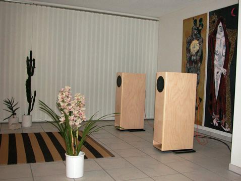

Manger 107/1 Zerobox
Contact informatie
Geplaatst door: douwes01
Lokatie: Wassenaar NL - Zuid-Holland
Laat alle advertenties van douwes01 zien
Advertentie informatie
Merk: Manger
Prijs: 2000
Te koop van: Particulier
Omschrijving
Alleen echte liefhebbers en/of kenners, kennen de Mangers en weten waarom ze in kleine kring zo geliefd zijn: hun geluid is uitzonderlijk neutraal. De hele hi-fi pers is het erover eens: als je eenmaal deze luidsprekers gewend bent, klinken alle andere luidsprekers 'overdreven' en/of irritant. Deze luidsprekers vermoeien niet, ook bij lage geluidsvolumes verlies je geen detail.
Ontworpen vanuit de filosofie dat als een luidspreker een stapimpuls goed kan weergeven, je alles goed kunt weergeven. Zie de website van de fabrikant.
Een compleet paar, kant-en-klaar gaat, afhankelijk van de uitvoering, richting 10.000 Euro; als kit, kost een set 2792 Euro (onbewerkte kasten!).
Deze kasten zijn simpelweg met zijdeglans klare lak gespoten (door een professionele spuiter). Niemand ziet er aan af dat het MDF is. De kleur is heel vergelijkbaar met de foto. Eerlijk is eerlijk: een van de kasten is in twee hoeken licht beschadigd. De kast is wel gerepareerd.
