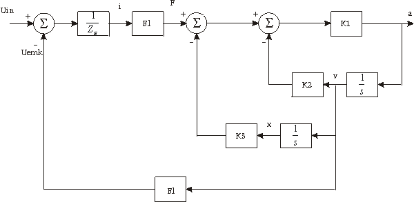

Gyrator
De betekenis zoals ik hem ken uit de regeltechniek is feitelijk de volgende tweepoort:
effort in = A * flow out
flow in = 1/A * effort out
ofwel een kruiselingse relatie, ongeacht of de domeinen dezelfde zijn of verschillende (flow = stroom of snelheid, effort = spanning of kracht).

Dat is inderdaad een tekortkoming van vonkentrekkers en ook van werkbanktuig, ze snappen elkaars vakgebied niet. Regelneven zijn wat dat betreft bevoordeeld, die denken in analogie
Als we het daarover eens zijn, dan kom ik tot deze overdracht:
Waarbij de overdracht is gedefinieerd als a/Uin. De overdracht Hris0 is als de weerstand ontbreekt. Deze heeft dus een nulpunt in de oorsprong en 2 polen. Die twee polen hebben een negatief reeel gedeelte, dus linkerhalfvlak (als ik het goed afgeschat heb). Ok dus.
Tot slot de overdracht voor omega=oneindig. Deze is netjes 0. Ik zie het probleem niet.

Maar als ik Ds=K2=0 maak en ook R=0, ja dan krijg ik een complex geconjungeerd paar zonder reeel deel. Een oscillator dus.

Beste Jacco,
Wat L er nu weer bij doet? Lijkt mij voor deze discussie mbt het 2e orde mechanisch systeem niet relevant. Dus laten we die nu maar even weglaten.
Anyway als je R nul maakt en L weglaat wordt de overdracht in jouw formule bovenaan voor a/Uin : s/Bl. De mechanische demping K2 doet er dan niet eens meer toe voor deze overdracht.
Dan hou je bij mijn weten een differentiator over, zoals ik eerder meldde.
Ook kun je concluderen dat K3 er uit valt waarmee je kunt concluderen dat de elektrische demping dus niet nul wordt maar juist maximaal is.
Misschien kan een wat beter begrip van een speaker helpen. Het is in feite een 2e orde elektro-mechanisch systeem.
In het geval van gesloten behuizingen dan wel dipolen klopt dit. Basreflexkasten / passief radiatorsystemen zijn 4e orde.
:o Gesloten systemen best
