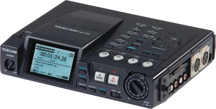

toch is de Tascam Hdp 2 een betere optie als je zonder externe pre-amp's wil gaan werken.
deze ruist veel minder, en kan 24 bit opnemen, en slikt zonder problemen een 8 Gig kaart
En met fantoomvoeding........maar wel $1000 (slik).
Ach, vergeleken met "vroeger" is dat echt niet duur, zeker niet gezien wat je ervoor terugkrijgt.
Voor wie maar af en toe eens iets opneemt lijkt het me aan de prijzige kant, maar wel een prachtmachine hoor!
