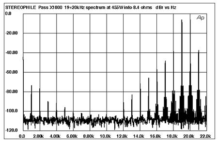

De X serie is ook nog steeds verre van neutraal hoor. Ik was zeer telerugesteld in de X250 die een studio waar ik werk ter leen had voor een maand. En de Australian monitor PA amps die ze daar ook hadden klonken gewoon beter (neutraler en zoveel beter laag). De X250 ging dus weer terug ;)
Zie hier de X1000 monoblokken.
Vs.
Bryston:
Er is op dat gebied dus weinig veranderd bij Pass ;) De harmonische vervorming is uitzonderlijk hoog en op een punt waar dat hoorbaar is. Voor vele mensen (mensen die ook buizen amps ambieren) is het wellicht een pretiig klinkende vervorming en vandaar dat ze populair zijn.
Ongeloofelijk dat die X1000's bijna een halve ton kosten. En nog verre van perfect is.

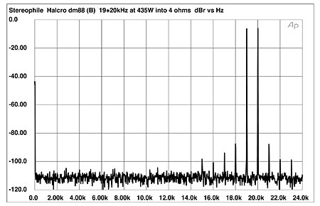

Halcro
En laten we ook de XA160 even doen
Beste duck,
Toch leuk te zien dat de Halcro niet beter (of slechter meet) dan de veel goedkopere Bryston 14BSST. ;)

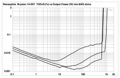

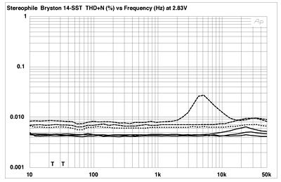

Beste Pjotr,
Hier wat metingen bij 1 watt.
Fig.3 Bryston 14B-SST, THD+N (%) vs frequency at 2.83V into (from bottom to top at 4kHz): 8 ohms, 4 ohms, 2 ohms, simulated loudspeaker load (right channel dashed).
Fig.7 Bryston 14B-SST, distortion (%) vs continuous output power into (from bottom to top at 1W): 8 ohms, 4 ohms, 2 ohms.

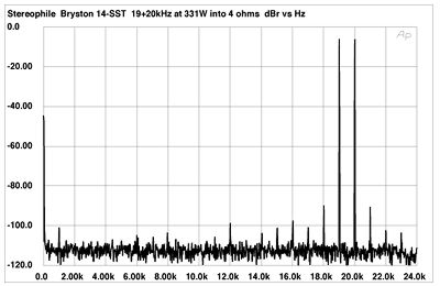

De Bryston 14BSST:
Nagenoeg geen harmonsiche vervorming...
Do I need to say more? De bryston is de enige die het signaal zo puur mogelijk weergeeft met zo min  mogelijk harmonische vervorming. Het gemis aan harmonische boven of ondertonen is wat jij als zijnde "sloom" kwalificeerd hans ;)
